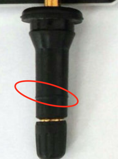

Sind in den jetzt montierten Rädern, sprich den Stahlfelgen, auch Sensoren verbaut?
Zu prüfen an dem Ring
