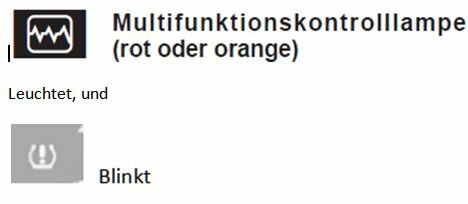

Ich habe einen neue Dacia Logan MCV II mit einem OKDS-System.
Ich habe mir kurz nach der Lieferung neue Ganzjahresreifen aufziehen lassen.
Nun bekomme ich bei jeder Fahrt (vielleicht war das auch vorher schon?) mindestens ein bis zwei mal folgende Meldung: Multifunktionskontrollampe blinkt und Reifendruckkontrollampe leuchtet (Siehe Bild im Anhang).
Es steht nirgendwo was, was das bedeutet.
Ich betätige "Setup" länger, und dann ist es aus, bis es wieder mal kommt.
Kann mir jemand helfen, bevor ich in die Werkstatt fahre?

Habe das sytem ja selber nicht aber hast du mal den reifenluftdruck kontrolliert?Meinst doch sicher RDKS oder :)?
Das ist jetzt ein wenig undurchsichtig.
Wie groß ist der zeitliche (und km) Abstand zwischen "kurz nach der Lieferung" und "nun"?
Wenn es nach den ersten 20 Kilometer nach dem Reifenwechsel passiert ist, ist wahrscheinlich entweder ein oder mehrere Sensoren defekt oder fehlen ganz.
