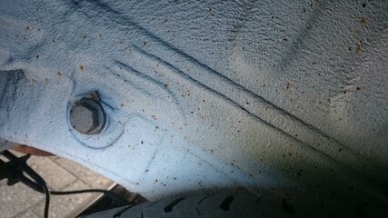

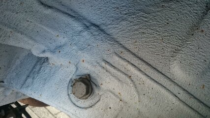

nachdem ich heute meinen Dokker (Bj. 2013, knapp 51.000 KM drauf) mal wieder ein wenig poliert habe, ist mir ziemlich viel Flugrost in den hinteren Radkästen aufgefallen :o. Sollte man da auch mit Flugrostentferner dran gehen oder macht man lieber nichts außer reinigen. Bin unsicher, ob man mit dem Flugrostentferner nicht auch irgendwelchen Schutz entfernt und es dann richtig anfängt mit dem Rost?
Wie sieht das bei Euch aus? Tipps?

OK auf dem Lack hatte ich das auch. Habe ich ebenfalls mit Flugrostentferner weg bekommen. Für mich sieht das ähnlich aus in den Radkästen nur mehr. Bin aber als Buchhalter etwas überfragt, ob das jetzt Flugrost ist oder schon mehr. Wenn es mehr wäre, wäre das ja schon heftig bei einem 2 Jahre alten Auto. Sobald die Datensicherung an meinem Handy durch ist mache ich mal Fotos.
So anbei mal die Foto's. Ich hoffe, man kann es erkennen.

Falls es "Flugrost" ist, stammt das nicht vom Fahrzeug, sondern als Eintrag von der Fahrbahn. Da das Radgehäuse massiv mit PVC vom Hersteller ausgespritzt ist, besteht keinerlei Handlungsbedarf! Das Zeug geht im Sommer durch Wasser und Schmutz (schmirgelt) von selbst wieder weg.
Falls man möchte, kann man nach 2 Jahren alle Radkästen und den Unterboden mit Permafilm schwarz oder transparent nachbehandeln lassen. Mein Sohn hat es an seinem neuen Toyota Hybrid und ich an meinem knapp 3 Jahre alten Lodgy in Transparent selbst durchgeführt (gemischt mit 10% FluidFilm "A"), klasse Material.
Gibt einen elastischen und zähen Schutzfilm, sowohl auf Metall (Fahrgestell) wie auch in den Radkästen. :)
Also ich würde da auch entweder mit flugrostentferner ran oder einfach mal mit einer ordentlich harten bürste und Wasser. Flugrostenferner kommt normalerweise auf den lack und sollte dem schutz nichts anhaben können. Schon in der Waschstraße gewesen bzw. Selbst gewaschen?
Habe gestern an einem Waschplatz mit einem Hochdruckreiniger das Auto sauber gemacht. Den Flugrost hat das nicht sonderlich beeindruckt. Auf dem Lack habe ich den Flugrostentferner genommen. Den Rost in den Radkästen habe ich erst zu Hause beim polieren bemerkt. Werde ich dann nochmal mit Entferner rangehen demnächst.
Bin ja schon mal beruhigt, dass da vermutlich nichts weiter passiert. Hatte schon bedenken, wenn sich in den Radkästen mal richtig Rost bildet wäre die Folgen wohl nicht so schön.
