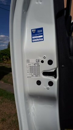

Nun fahre ich seit Freitag mit meinem neuem Dokker in der Access-Ausführung und bin sehr zufrieden. Ich frage mich nun ob der Dokker in meiner Access-Variante RDKS hat, an der Fahrertür ist nur ein weisser Aufkleber mit den erforderlichen Luftdrücken, jedoch kein einziger Gelber. Nach meinem erlesenen Wissen hier im Forum müsste ein Dokker mit RDKS 2 gelbe Aufkleber in der Tür haben. Die Betriebsanleitung verkündet: " Wenn das Fahrzeug damit ausgestattet ist, gibt dieses System bei Druckverlust eines oder mehrerer Reifen eine Warnung aus"...
Kann es sein das mein Dokker keine RDKS hat?
Vielen Dank für eure Hilfe
Grüsse Martin

Ja eben drum, entweder die Aufkleber wurden bei mir schlicht vergessen oder in der Standardvariante hat er es übers ABS....
Mich machen nur die fehlenden Aufkleber und die betreffende Passage in der BA stutzig....leider ist äußerlich nichts an den Rädern erkenntlich ob nun aktives oder passives System.
Vielen Dank schonmal
Auf der Homepage von Dacia ist Angegeben das der Access eine automatische Reifendruckkontrolle hat.
Vielen Dank Doldini, gleich mal gepicktschert.....20190811_163505-1024x1820.jpg
und Ringe gefunden...

Meine Fahrertür....Anhang anzeigen 81893
Wenn ich meinem Gedächtnis glauben darf, sind die Fahrzeuge ohne gelben Aufkleber mit aktivem System (wie Deiner) also über Ventilsensoren und die mit gelbem Aufkleber mit passivem System über ABS
