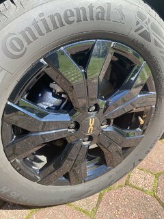

Hat schon jemand Erfahrung mit den Radbolzen Jogger Extreme + Bj 2023?

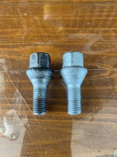

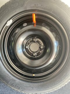

Also habe mal von unserem Twingo 3 eine Radschraube rausgedreht Stahlfelgen ( Bild linke Schraube) rechte Schraube Orginal Jogger Alufelgen! Das sind die gleichen! Auch der Schraubenkegel ist das selbe ! Meiner Meinung brauche ich keine neuen Radbolzen für die Stahlfelgen Winterreifen! ( letztes Bild)

Hallo, am Duster gibt es bei mir drei verschiedene Schaftlängen:
Stahlfelge 26mm, CMS Alu 28mm und Borbet Alu 30mm. Alle haben M12X1,5 und Kegel 60°.
Ich würde also für die Stahlfelgen im Winter die längeren Schrauben für Alus bedenkenlos nehmen,
aber nicht umgekehrt, 2mm zu kurz währe Mist. Grüßle
Man sollte schon 'denken' bei der Verwendung von längeren Radschrauben, manchmal kann man damit in der Trommel hinten einiges ruinieren, also zuerst probieren ob sie sich ohne Einschränkung drehen kann.
