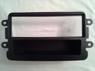

Ist es möglich ein Doppel so großes Radio in den Logan einzubauen? Ich vermute nicht, jedoch Frage ich mich ob man die mittlere Armaturverkleidung austauschen könnte ?! Hat das jemand gemacht oder Erfahrungen damit ?
Hallo.
Es ist möglich.
Es kommt nun drauf an welchen Logan du hast (alt oder neueres Modell) ?
Beim älteren Modell wird die Komplette Verkleidung getauscht.
Beim neueren wird die Blende demontiert und dann der Radioschacht mit der kleinen Ablage ausgebaut (nun müsste das MediaNav passen wenn mich nicht alles täuscht). Anstatt des alten Schachtes wird dann eine kleine Blende mit dem 2Din-Radio eingebaut.
Beim neuen Modell kommt der Schacht einfach raus und dann die Blende vom vorherigen Bild rein.
Blende des älteren Modells
Danke euch... aber offensichtlich gibt es da weitere Unterschiede bei den Modellen. Siehe hier:
Es ist ja nur ein Fach abnehmbar... das andere, welches man auch entfernen müsste, geht ja nicht zu demontieren... Da müsste wohl eher die ganze Blende ab. Gibt es da schon etwas zu kaufen, hat da einer ne Ahnung ? Oder gibt es womöglich sogar eine Bauanleitung ?
Oh sorry, sieht echt so aus als ob nur das obere Fach raus geht.
Dann musst du wohl doch nach ner passenden Blende suchen.
Du hast leider nur die 1 Din blende verbaut wie in allen Basis Modellen. Ich hatte diese auch drin, und musste eine ganz neue Doppel Din Blende bei renault kaufen , da es sie noch nicht gebraucht oder aus dem Zubehör gibt...
