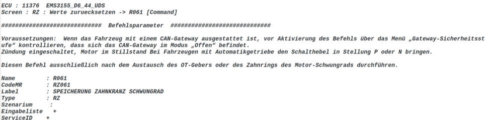

In der Diagnosesoftware gibt es sieben Reset Varianten, um das Zahnkranz Signal einzulesen, mit unterschiedlichen Kommandos.
In der Diagnosebeschreibung ist davon nur eine Reset Variante erwähnt. Dort wird nach der Ausführung des Befehl, im dritten Gang über 4000 U/min beschleunigt und dann im Schubbetrieb abgewartet, bis die Drehzahl ohne Pedal Betätigung unter 1200 U/min fällt. Die ECO Funktion muss dabei ausgeschaltet sein.
Danach sind zwei Statuswerte (ET089 und 895) zu überprüfen und bei negativen Ergebnis der Reset (RZ061) zu wiederholen.

Schade, hat leider auch nichts gebracht. Auch Pyren stürzt bei mir immer ab und auch mit dem Delphi auf 4000 Umdrehungen und ohne Pedale ausrollen bringt nix, kommt die MKL. Und der Tester sagt Programmierung nicht abgeschlossen. Was mich noch wundert ist, mache ich den Wagen aus, Zündung an, zeigt der Tester noch eine Drehzahl von 214 U/Min.?
