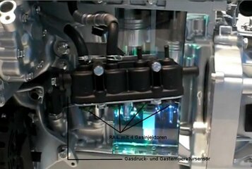

Deine Beschreibung hört sich an, als hättest du eine schlechte Portion Gas erwischt. Das Zeug was da im Gas ist und den Gasinjektoren Probleme bereiten kann, heißt Olefine.
Das ist eine Art Paraffin, welches bei Kälte zähflüssig wird. Da beim 1.2 16V die Gasinjektoren mit der Austrittsöffnung nach oben montiert sind, können die Olefine beim Abschalten des Motors nicht aus dem Injektor fließen und behindern so beim Kaltstart seine Funktion.
Um meine Vermutung auszuschließen oder zu bestätigen, müsste man mal den 14mm Gasschlauch, der rechts an dem Injektorrail gegenüber vom Gasdrucksensor angeschlossen wird, von innen begutachten. Oder auch die Gasschläuche an den Austrittsöffnungen der Injektoren entfernen.
Da die Motorkontrollleuchte blinkt, sollte auch ein Fehlercode im Fehlerspeicher abgelegt sein, dieser wäre auch noch interessant.
