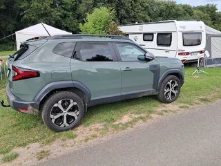

Hallo
Ich habe mir ein .Mai 2025
Ein Dacia Duster 4×4
Ganz NeuErst war die Freude Große. Und zur Zeit..
Schon Öfters .Denn Rückwerdsgang eingeschaltet.
Wasmacht er .Nach vorne gefahren
Und das kommt Öfters vor.
Im Autohaus hab sie es mal versucht. Es geht .Also dann Nach Hause und was Wahr
Beim Rückwertfahren . Rolle er auf denn Vorderren AUF. ALES OK
DANN HABE ICH DAS Auto in die Garasche
Morgens wolte ich los
Nix da kein Rauskommen.
U.s.w Frage kenn eine Das Problem??????
Sie Sagen das Hätten Sie noch nicht Erlebt
Es ist Bekannt
Sie Müßten DennSingron Ring Erneuern
Und mir der Zeit Ein Ersatz Autu Stellen
