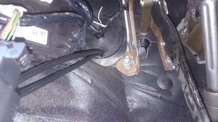

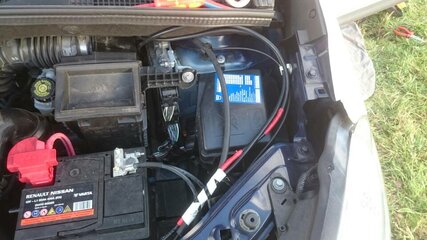

Das Verlegen des Kabels durch die Gummitülle ist beim Dokker genau wie beim MCV/Sandero auch.
Hier mal wie ich es gemacht habe. Und ja, mein Pluskabel ist nicht rot, sondern gelb/grün, ist aber Vollkupfer und hat NIX gekostet :D

Musst nix abbauen... Du kannst parallel zum Haupt Kabelbaum in den Motorraum gehen, dort ist eine Gummi Durchführung, welche sich dazu eignet.
Ist etwas fummelig, am besten vorher einen dünnen Zugdraht einfädeln, und das Kabel dann von innen nach Aussen zuppeln.
