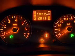

Mein Logan MCV ist jetzt ziemlich genau 13 Jahre alt, hat fast 300000 KM auf der Uhr und insgesamt bin ich sehr zufrieden mit dem Auto.
8212 ABM 1,5 dci 88 PS

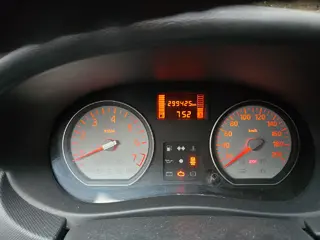

In letzter Zeit gingen immer mehr Warnleuchten an (siehe Bild)
Zuerst kam das Zeichen fürs Vorglühen.

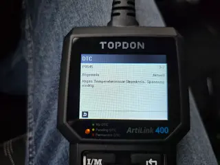

P0545 Abgas Themperarursensor Stromkreis Spannung niedrig.
Diese Fehlermeldung betrifft bei mir den Themperarursensor vor Turbo.
Den habe ich in den letzten 5 Jahren schon zweimal getauscht.

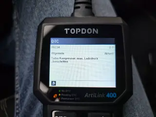

Das Zeichen für die Motor Kontrolle kam vor kurzem dazu. Dazu kamen die Fehlermeldungen:
P0380 Glühkerzen / Heizer A (das zugehörige Steuergerät wurde schon mal ausgetauscht. Glühkerzen sind noch die Ersten.
und

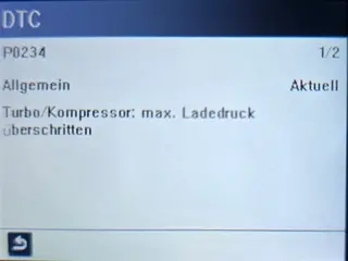

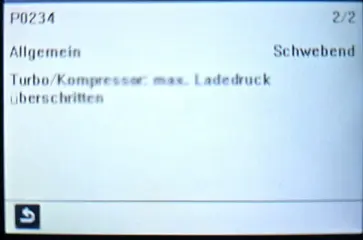

P0234 Turbo/Kompressor max. Ladedruck überschritten. (Erster Turbo)
Seid kurzer Zeit leuchtet immer wieder das Rote STOP

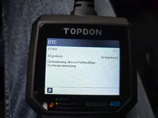

P242F Behinderung Diesel-partikelfilter - Aschesammlung
(Am Partikelfilter wurde noch nichts gemacht)
TÜV ist im Juni.
Ich würde den Dacia gerne nochmal zwei Jahre fahren, möchte aber nicht mehr allzuviel investieren.
Ich hab das Auto neu gekauft und es war jedes Jahr in einer Fachwerkstatt zum Kundendienst und Ölwechsel. Es wurde immer alles gemacht.
Mit 100000km hat er nach dubiosem Zahnriemenschaden einen Austausch Motor erhalten. Aber fast alles Andere ist noch original. (Lichtmaschine, Batterie, ...wurden mal getauscht)
Jetzt stellt sich die Frage, ob es sich nochmal lohnt etwas zu investieren...oder ob einfach das "Verfallsdatum" abgelaufen ist?
...ich werde auf jeden Fall den Themperarursensor vor Turbo nochmal tauschen, den hab ich schon da.
Das STOP vom Partikelfilter kommt und geht aktuell noch selbstständig.
Mich würde interessieren, ob die Fehlermeldungen irgendwie alle zusammen hängen, oder ob das Zufall ist, dass sie jetzt alle nacheinander kamen.
Ansonsten hat das Auto gefühlt noch die volle Leistung, springt gut an, fährt sich einwandfrei...wenn da die Warnleuchten nicht wären
Freue mich über Rückmeldung 20250212_075232.webp20250212_075355.webp20250212_075401.webp20250212_075406.webp20250212_075416.webp20250212_075424.webp

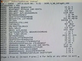

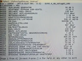

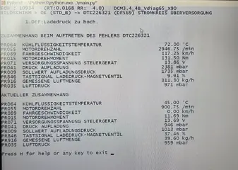

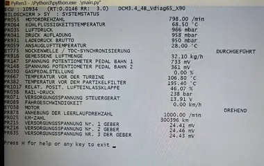

Ließ doch mal während der Fahrt den Ladedruck aus, Ist- und Sollwerte.
Ist die errechnete Aschemenge am Grenzwert oder wo liegt der gemessene Differenzdruck nach einer erfolgreichen Regeneration?

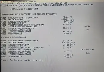

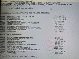

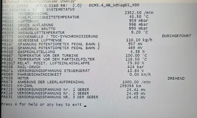

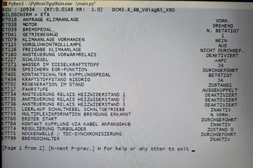

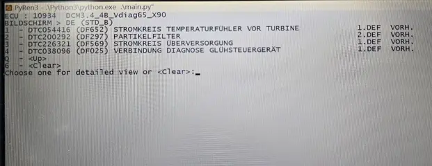

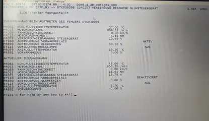

Nachdem ich den Tipp mit einem anderen Diagnose Tool bekam, habe ich jetzt repräsentativere Daten.
Ich hänge die Bilder an.

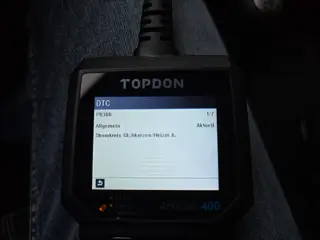

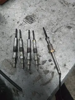

Habe die Glühkerzen gemessen und eine ist tatsächlich futsch.
Neue Glühkerzen bestellt, nächste Woche kann ich auf die Hebebühne, dann wechsle ich den Sensor und schau nach den Schläuchen am Partikelfilter...dann melde ich mich wieder

...hab ich mir auch gedacht, nachdem es die ersten Kerzen sind mit fast 300000km.
Habe heute vorsorglich mehrfach ordentlich Balistol aufs Gewinde geballert und versuche es nächste Woche ganz vorsichtig...wenn nichts geht, impfe ich weiter mit Balistol. Damit habe ich bisher alles auf bekommen. Ist das beste Kriechöl, das ich kenne
Kleiner Tipp, Fluidfilm Typ A kriecht sogar durch doppelt umgelegte Blechfalze.
Versuch mit einem Feindrehmomentschlüssel und erst leicht anziehen, dann leicht lösen, dann wieder leicht anziehen usw. Die Kerze so vorsichtig rausarbeiten und immer wieder schmieren

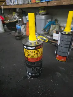

War heute auf der Hebebühne, hab die Glühkerzen getauscht und den Themperatursensor vor Turbo, Fehler gelöscht, warm gefahren, 1,5 Liter Aditiv in den Tank gekippt (siehe Bild) und eine Manuelle Regeneration des Partikel Filters durchgeführt...das Programm lief ca. 45 min. durch. Danach Öl mit Filter gewechselt....jetzt schnurrt er wieder wie ein Kätzchen. Bei der Probefahrt alle möglichen Lastzustände getestet...es kamen keine Meldungen mehr!

Update nach 500 km ohne Warnleuchten, ging es wieder los.

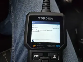

Vorgestern Überlandfahrt 90-100 km/h bei konstant ca. 2500 U/min. kam auf der 70 km langen Strecke 3 x der Fehler P0299 Turbolader/Kompressor ungenügende Ladedruck. (Siehe Bild) Jedes Mal den Fehler gelöscht.
Hatte kein Laptop dabei, deshalb mit meinem alten Disgnose Gerät ausgelesen.
Abends auf der Rückfahrt, gleiche Parameter, 90-100km/h Landstraße 70 km kam KEIN Fehler mehr!
Gestern Abend plötzlich wieder eine Fehlermeldung!
Zuhause ausgelesen...Ladedruck zu hoch.
Hat jemand eine Idee, was das sein könnte?

@MCV-Treiber
Sehe zwar selbst den Zusammenhang zu dieser Fehlermeldung nicht ganz,aber wie alt ist dein Dieselfilter? :think:
Es gab zumindest schon Fälle hier wo (eigentlich andere Fehlermeldungen) erst bei höherer Geschwindigkeit bzw höherer Last Anforderungen gesetzt wurden weil der Filter so dicht war das einfach nicht genug Diesel an der Pumpe ankam.
