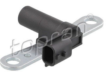

Also dachte ich mir, so ein Sensor kann ja mal kaputt gehen und viel kostet er auch nicht. Also schnell bestellt und eben wollte ich mich ranmachen.

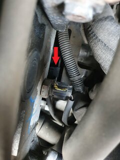

Leider bin ich nicht fündig geworden, wo der Kollege denn sein soll. Laut meinen Informationen sollte er am Übergang zum Getriebe hin sitzen.
Zugegeben, nicht das beste Bild für meine Frage, aber da unter dem roten Pfeil müsste er doch irgendwo sitzen, oder?

es müsste der Sensor 8200 772 182 (Topran 623 139) bei der 1.6 Liter 83 PS Variante sein

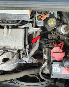

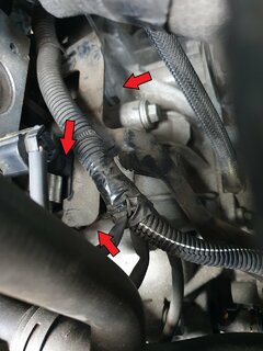

Da sitzt er auch! Genauer, er sitzt direkt über der Schwungscheibe. Also dort, wo Du den roten Pfeil eingezeichnet hast. Hier der Auszug aus der Reparaturanleitung für den K7M-Motor. Da siehst Du auch eine Draufsicht auf den Sensor. Er befindet sich am Motorblock angeschraubt , unterhalb des Kühlwasserschlauchs, direkt über der Kupplungsglocke. Hier ein Video, wo er sich befindet.

Ich hab ihn schon gewechselt. Ist auch nicht besonders schwer, es ist nur eng da unten. Als Ersatz habe ich mir den genau gleichen VDO-Siemens Sensor besorgt, der auch eingebaut war. Als Sensorersatz bitte etwas Hochwertiges nehmen! Ein originaler VDO kostet mit 30 Euro auch nicht die Welt. Die billigen wie "Stark", "Abakus" und Co. würde ich an Deiner Stelle meiden. Generell gute Erfahrungen habe ich bisher mit Bremi, ERA, Hella, Facet, FAE, NGK und VDO gemacht. Da die aber alle in einer ähnlichen Preisklasse spielen, kann man eben gleich den original verbauten VDO einbauen.

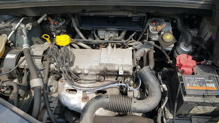

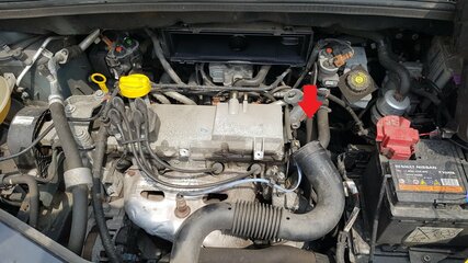

Herzlichen Dank euch. Die (bewegten) Bilder haben mich ermutigt nochmal genauer hinzuschauen.
Beim LPG wurde mit den beiden Schrauben, die auch den KuWeSe befestigen, ein Halteblech für Leitungen montiert. Dadurch wurden die Schrauben schön verdeckt :ph34r:
Damit auch wer anders davon profitieren kann, hier ein paar Bilder:
