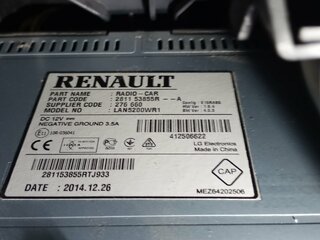

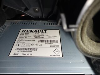

  • #11
Danke für die Info.Leider sieht es bei mir etwas anders aus.Siehe Bild.
Unter dem in #10 aufgeführten Link suchst du nach dem von Hopper genannten Precode und dann findest du die gesuchte Zahl.
EDIT: @Hopper hat seinen Beitrag bereits mit dem Code ergänzt.
  • #15
Ich habe gerade die Zahlen auf Deiner Info gelesen.Danke.Probiere ich gleich mal wenn die Wartezeit vorbei ist.
