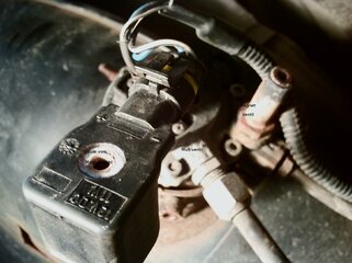

Vielleicht kannst du vor der Reparatur mal den Schutzdeckel vom Multiventil am Gastank abschrauben (2-3 Muttern M6, auch ohne Hebühne machbar) und ein Foto von der Magnetspule machen? Wenn die Spule nicht verschmort oder gerissen ist, kannst du mal das Anschlusskabel abziehen und wieder drauf stecken. Manchmal ist es nur eine Kontaktschwierigkeit.
Der Fehler wird durch einen zu hohen Widerstand im Stromkreis der Spule erkannt, was auch durch korrodierte Kontakte hervor gerufen werden kann.

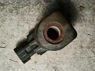

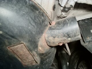

Die Schutzkappe von dem Multiventil am Gastank wird leider nicht ihrer Funktion gerecht, da sie (Bild2) Richtung Hinterrad Öffnungen für die Gasleitungen und den Notabsperrhahn besitzt. Wenn man gerade mal die Kappe demontiert hat, kann man auch gleich mal testen ob das Notventil sich noch drehen lässt.
Die Spule sitzt auf dem Magnetventil und die Demontage hat keinen Gasaustritt zur Folge, da nur durch die Magnetkraft das innen liegende Ventil bewegt wird.(Bild3)

heute habe ich den "Reparaturversuch" gestartet. Ich habe den Stecker mehrmals gezogen und mit etwas Kontaktspray versehen wieder angesteckt. Leider hat es nichts gebracht.:angry: Er gast immer noch nicht.
Zwei Fragen:
Ist an dem Tank bei einem nur vier Monate alten Auto nicht schon ein bißchen viel Rost zu sehen?
Und: Dient der Kabelbinder, der die Schutzkappe mit der Tankhalterung verbunden hatte und den ich durchschneiden musste, um die Kappe abnehmen zu können, als so etwas wie eine Plombe? Nicht dass ich nächste Woche bei der Garantiereparatur Ärger in der Werkstatt bekomme... Aber ich kann mir ja einen gleichartigen Kabelbinder besorgen.
Michael

Wenn du jetzt ganz sicher sein willst das die Spule defekt ist bau sie mal ab und prüfe sie mit einem Durchgangsprüfer oder Multimeter. Bei defekter Spule sollte kein Durchgang mehr messbar sein...
Was den Rost betrifft sieht mein Tank genauso aus...
Haste denn mal geprüft, ob die Spulen "Klack" machen? Da hätste dir das Schraubnen evtl. sparen können.
also ich würd drauf bestehn das die den rost entfernen und die verrostete schraube und überwurfmutter austauschen
und wenn du ihn dann wieder hast würd ich ein schutzwachs rüber sprühen.
ich denk da schon an die zeit nach der garantie, falls ja doch mal das multiventil raus muß, dann werden die dir das bestimmt auch gut berechnen die verrotteten schrauben auszubauen und nen satz neue.

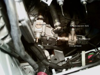

Akustischer Magnetspulentest zu Zweit ohne schmutzige Finger:
-Eine Person macht die Zündung an und drückt den Notstart. Das ganze zwei mal nacheinander für die vordere und hintere Magnetspule.
-Zweite Person horcht. Es sollten beide Magnetspulen "Klack" machen. Eine ist vorn unter dem Verdampfer, eine ist hinten am Tank.

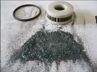

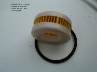

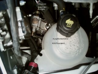

Die Kontrolle des "Klack" beim Öffnen der Magnet-Ventile ist notwendig um den Fehler einzugrenzen.Es gibt noch mehr Fehler, die das Einschalten der Gasanlage verhindern, wie z.B. Druckabfall durch einen extrem zugesetzten Filter.
Die zweite Spule befindet sich im Motorraum unter dem Ausgleichsbehälter der Kühlflüssigkeit.
Notstart auf Gas
