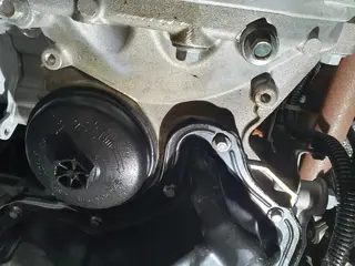

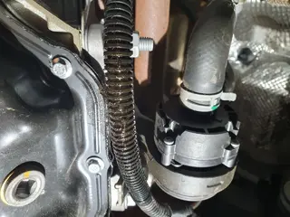

nach knapp 3 Jahren und noch in der Garantie habe ich bei Tce130 leichten Ölverlust festgestellt; Werkstatttermin lässt auf sich warten. Kennt einer das Problem? Die Ölanhaftungen sind im unteren Bereich festzustellen.
Danke

Der 1,33er hat sehr oft Ölverlust von der HD Pumpe oder Ventildeckel oder Kettendeckel.
Was es nun bei dir ist kann ich natürlich nicht sagen, da Öl nunmal nach unten läuft.

Falls da jemand schon einmal Ölwechsel an dem Fahrzeug gemacht hat, war er wohl zu faul das Ölfiltergehäuse wieder richtig sauber zu machen. Warum an der Kabelbaumummantelung Öl hängt lässt sich aus der Ferne schlecht beurteilen, ist aber irgendwie unlogisch.

Wenn ich mir die Bilder jetzt am PC angucke könnte das auch vom Ölfilterdeckel kommen als Restöl, was vorkommen kann, da unterhalb des Dichtrings machmal noch Öl ist. Der gesamte Deckel ist ja ölfeucht...
Oder nicht richtig fest? Schwer zu sagen so.
Aber zu der Frage wie kommt es an das Kabel: Deckel ölt, zieht an der Ölwanne entlang, das Kabel liegt an der Ölwanne an, voila.
Aber nur anhand deiner Bilder kann man das eben schwer einschätzen, mitunter ist der Kettendeckel sowas von undicht, was man aber manchmal nur von oben her kaum sieht. Erst wenn man den Kopf tief genug in die Richtung steckt.
Hm, ich weiß nicht so recht. Ich habe schon etliche von den Filtern getauscht und wenn der Dichtring in der Rille ist, sitzt der und gut.
Das würde ich definitiv weiter beobachten.
Was allerdings sein kann, wenn man den Deckel nicht reinigt und noch Restöl im Bereich Dichtring und Gehäuseanschlag ist, kann es so aussehen als würde der raus schwitzen. Aber dafür sieht es zu viel aus auf deinem Bild aus. Daher eben beobachten.
