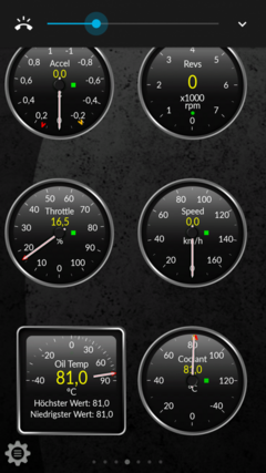

Ja so sieht es bei meinem Sandero sce 73 mit 3 Zylindern und 1 Liter auch aus.
