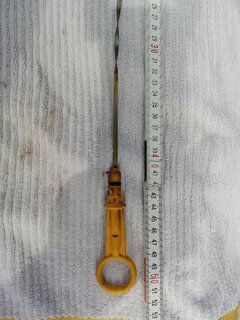

Guten Tag zusammen,
Ich bin vor kurzem Besitzer eines Duster 1,2 tce 125 Bj.2014 geworden.
Beim Ölwechsel ist mir aufgefallen, dass ca. 1,5Liter mehr eingefüllt werden müssten als angegeben (4,8l) um an die minimum Markierung zu gelangen.
Ich habe die Vermutung, das der Ölmessstab nicht der originale ist.
Könnte freundlicher Weise mal jemand nachmessen, wie lang sein Peilstab im gleichen Motor ist?
Vielen Dank dafür

Oft brauchen die Motoren einen Schluck mehr als angegeben. Aber 1,5 Liter mehr bis Minimum,da werden es ja schnell über 2 Liter mehr bis Max. Eigentlich sollte dein Motor mit 4,6-4,8 Litern schon recht gut befüllt sein. Die Peilstäbe bei Renault / Dacia sind oft auch nur ungenau abzulesen. Am besten,wenn das Fahrzeug eine Nacht ( gerade ) gestanden hat. Achtung : mit über 6 Litern Öl würde ich dein Auto auf keinen Fall fahren,da droht Motorschaden !
Grüße.Mesh. ( Mechaniker ).
Zur Ölmenge kann ich nichts sagen, aber zum ablesen.
Ich nehme den Ölstab raus (am besten, wenn der Wagen schon längere Zeit stand, wie @Mesh bereits schrieb), decke die Öffnung für den Ölmessstab gut ab und warte 10 Minuten. Dann stecke ich den sauberen Meßstab wieder ein, anschließend wieder raus und gut ist's. Alles andere was ich versucht habe lässt einen verzweifeln....
Oder wie es bei unserem Dokker war daß ein Teil vom Meßstab fehlt, wohl bei Fertigung, abgebrochen ist. Da der Meßstab oberhalb der max/min-Markierung weitere Markierungen aufweißt merkt man das nicht so schnell.
Ist uns längere Zeit auch weiter nicht aufgefallen, da war dann ein Liter Öl zuviel drin. Zum Glück ist nichts passiert, war während der Gewährleistung beim Händler. Dieser ersetzte den Peilstab und überprüfte alles was mit Motor zu tun hat.

Bei mir Bj. 17 sind es 4,6 Liter und hat auch mit dem Ölmessstab gestimmt.
Wenn gewünscht mach ich auch Bilder vom Ölmessstab.
