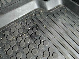

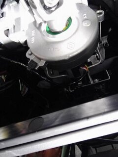

anbei noch zwei Fotos aus meiner Doku. Einmal ist die Tropfstelle am Alublock mit einem
daran befindlichen Tropfen zu erkennen. Auf dem anderen Foto ist dann der entstehende
Fleck auf der Bodenmatte erkennbar.
Ich hatte als Nachweis seinerzeit das Alugehäuse abgewischt und dann an der Abtropfstelle
einen Streifen farbiges Druckerpapier (Hellblau) angeklebt. Das ablaufende Öl hatte dann
das Papier deutlich erkennbar dunkel verfärbt.
Leider habe ich keine Fotos aufgehoben von dem Prüfpapier.
Gruß Thomas
Gruß Thomas
Ich werde das mal beobachten. Danke für die Fotos! :yes:

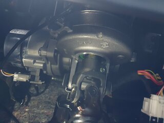

Hallo erstmal an alle,
wir haben seit einiger Zeit das selbe Problem mit dem Fleck auf der Fußmatte. Habe daraufhin den Beitrag hier entdeckt und sogleich ein Foto gemacht. Und siehe da auch der Öltropfen an dem Servogehäuse ( Foto anbei).
Da wir heute unsere erste Wartung hatten habe ich das Problem angesprochen. Bei unserem Duster wird jetzt wohl das Lenkgestänge mit dem undichten Bauteil gewechselt. Aber natürlich erst wenn die bestellten Teile da sind und für die gab es laut Händler keinen Liefertermin. Mal schauen wie lange es dauert.
ich kann nur empfehlen, bis zur Reparatur das Gehäuse regelmäßig mit einem Lappen abzuwischen.
Bei mir hatte ich seinerzeit Ölflecke auf der Hose und den Schuhen. Wenn man da empfindliche
Bekleidung anhat, kann es dauerhafte Flecken in der Kleidung geben.
Gruß Thomas
