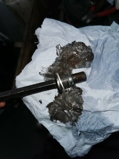

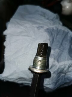

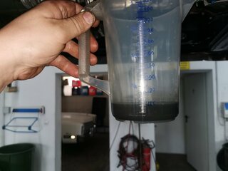

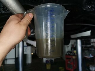

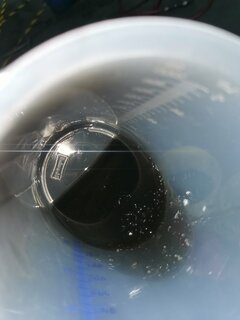

Servus, hatte schonmal jemand Probleme mit seinem Duster 2, 4WD mit den Ölen?
Habe meinen neuen TCe150 4WD seit 27.07.21, und hatte schon eine sehr schlechte Erfahrung bezüglich der Füllmengen in Schaltgetriebe, Winkelgetriebe und HA-Differential.
Füllmenge Winkelgetriebe : 250 ml, bei mir waren 90!!!! ml befüllt.
Füllmenge HA-Diff. : 800ml, bei mir waren 350 ml drin.
Füllmenge Schaltgetriebe : 2,2 ltr, bei mir waren 1,6 ltr. drin.
Abrieb war im HA-Diff. reichlich vorhanden, sowie im Winkelgetriebe!
Je auch schon leicht schwarz!
Winkelgetriebe und Diff. HA. bekommen ausschließlich 80W90 GL5. Schaltgetriebe 75W80 TopTec 5200.
Habe alle Öle bei ca 1200km gewechselt, inkl. Motoröl, 5W30 RN17 Castrol.
2. Ölwechsel Motor, Diff. HA, Winkelgetriebe bei 3000km.
Alle Öle waren jetzt sauber, kein Abrieb oder ähnliches mehr.
Wie sind eure Erfahrungen so, habt ihr eure Füllstände schonmal gecheckt?
Kann ich euch nur nahe legen beim 4WD.
Gruß, Tom

Dann ist das wohl starke Toleranz ab Werk mit den Füllmengen. Kenne noch 2 Leute, die das Problem mit den sehr niedrigen Füllständen hatten, die haben mich darauf eig erst aufmerksam gemacht.
Man merke :Auch bei einem Neuwagen - Vertrauen ist gut, Kontrolle aber in diesen Fällen besser

Du musst bedenken dass Getriebeöl nie restlos ausläuft. Darum gibt es Füllmengen für Neufüllung oder für Ölwechsel, die dann geringer sind.
Servus, danke für deine Antwort.
Aber wie beschrieben, von eh schon mageren 250 ml, dass dann in einem stark belasteten Bauteil nur ca 90ml raus kamen, schon leicht mysteriös.
Naja, zum Glück noch rechtzeitig bemerkt und gehandelt.
Gruß Tom
