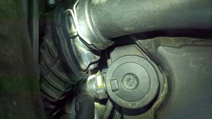

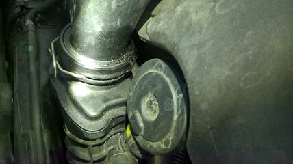

Hallo Leute,
nach längerer Forum-Abstinenz und einigen Kilometern ist mir heute folgendes aufgefallen:
Der Ladeluftschlauch hat an der Verbindung zum "Ladergehäuse" reichlich geölt. Ich hoffe die Bilder sagen das, was sie sollen. Unter der Schelle ist bereits Öl auf den Motor getropft und sammelt sich dort "matschartig verdreckt" an. Unten an der Schelle ist frisches spiegelndes Öl. Ist das noch normal oder schon zuviel?
Außerdem hat wohl ein Marder etwas am Ladeluftschlauch herumgekaut, ohne dabei durchgebissen zu haben. Lediglich die äußere Schicht des grauen Schlauchs ist teilweise angeknabbert.
Ich hab noch Garantie und muss bald zum Service (60 000 km), möchte aber eure Meinung dazu hören und mich nicht unwissend beim Service abwimmeln lassen.
Danke schon mal und viele Grüße
Michi

Dann sag beim freundlichen rechtzeitig bescheid, bei der Bestellung vom Ladeluftschlauch kann es ein bisschen dauern.:)

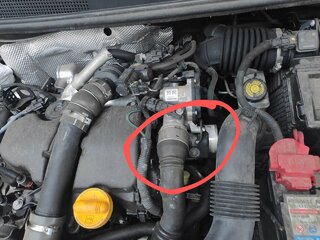

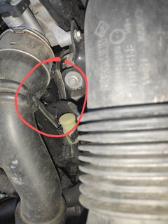

Habe selbes Problem .... Nach 58000km

Servus. Hast du das Problem mit dem Öl schwitz am Ladeluftschlauch in den Griff bekommen? Hatte das gleiche Problem. Krümmerdichtung, Ölzulaufleitung und Turbo gewechselt und alles ordentlich gereinigt. Ein wenig Schwitz kommt trotzdem immernoch an der gleichen Stelle raus.
Liebe Grüße
