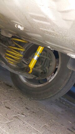

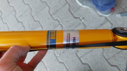

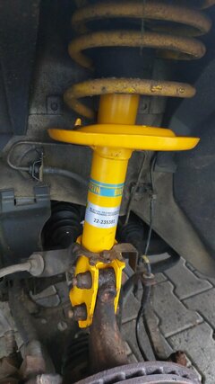

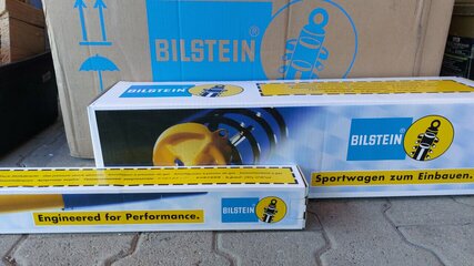

@OldStyler Ich sags oder schreibst dor gerne noch 3 mal das Fahrwerk wurde schon optimiert St Tieferlegungsfedern und Bilstein b6 Dämpfer sind verbaut.
Also kurvengeschwindigkeiten von 150-160 und mehr geht schon voll klar und dabei hab ich nur die 185er Trennscheiben drauf
Bilstein und ST Federn ist aber kein 'Fahrwerk' sondern nur ein Teil davon, Stabi und Sturz/vo/hi etc. gehören auch dazu aber meine Frage ist damit voll und ganz beantwortet. ;)
LG Rob
@OldStyler Wie schon erwähnt die Pendelstütze habe ich bei H&r schon angefragt das sind für eine 650 Euro
Sturz kannste nicht wirklich was einstellen bzw. Ist das von der Tieferlegung her schon vorgegeben.
