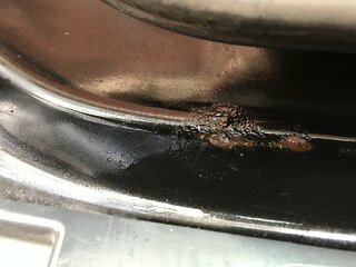

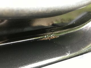

Heute habe ich eine potentielle Roststelle entdeckt, die für den einen oder anderen vielleicht interessant sein könnte:
Nachdem ich den hinteren Stoßfänger entfernt hatte, sind mir zwei Rostnester aufgefallen. An der Stelle Scheuer offenbar die Oberseite des Stoßfängers auf der Karosserie. Auf den Bilder kann man es sehen. Es sind die zwei Flecken rechts und links über der Stelle, an der der Träger der des Stoßfängers angemietet ist.
Also: Wer sowieso mal an den Stoßfänger ran muss, sollte sich das ansehen und Maßnahmen ergreifen…

Am einfachsten dürfte sein diese Stelle jetzt nachzuarbeiten und eine durchsichtige Steinschlag Schutzfolie dort aufzuklären bevor der Stoßfänger wieder montiert wird.
Mein Bruder hatte vor Jahren ähnliches am Corsa B,der Spoiler oben an der Heckklappe zeigt auch immer wieder Rostspuren durch scheuern an den Kontaktstellen.
Als er da das 2. Mal bei war verklebte er so eine Folie und das Problem trat nie wieder auf. :)
