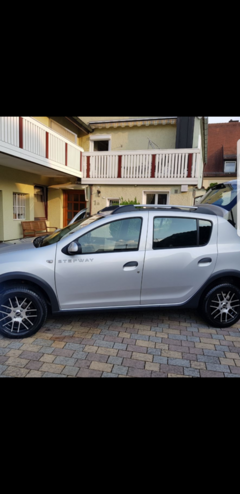

Bei mir sieht man die Ventile beispielsweise nicht weil der Felge farblich angepasst. Zum Thema Felge: Das steht in der ABE ob du diese Felgen fahren darfstScreenshot_20170622-212856.png
