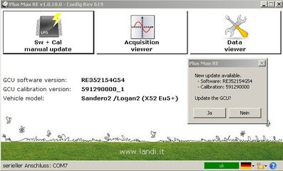

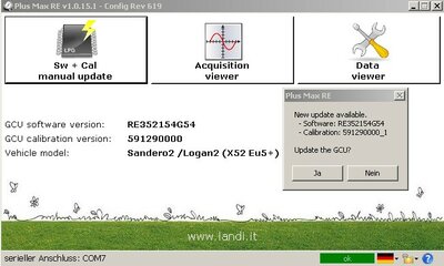

Hier im tschechischen Forum gibt es ein Sandero II LPG Thema, wo in der letzten Antwort auch etwas von einem Update der LPG Steuerung steht.
Video
Anfang März gab es für den Logan/Sandero II und den Clio 4 eine neue Kalbrierung für das Gassteuergerät.
Am 22/04/2014 wurde diese Aktualisierung wieder Rückgängig gemacht und ein neues Update mit der alten Kalibrierung bereitgestellt.
