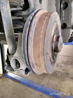

Hallo, an alle!
Ich muss wohl bei meinem Sandero hinten rechts das Radlager erneuern, da es beim Geradeauslauf und
leicht in den Kurven Geräusche erzeugt und weil der Freilauf etwas schwerer ist, als auf der linken Seite.
Dies wurde bei der letzten HU auch bemängelt. Ich muss im Oktober wieder zur HU!
Nun meine Fragen:
Was habe ich grundsätzlich zu beachten, insb. auf das ABS?
Wird "nur" die Fettkappe in der Mitte entfernt und mit einer zentralen Mutter die Trommel gelöst?
Kann ich nur die eine Seite erneuern, oder muss(!) das immer Achsweise gemacht werden (Meine Fahrleistung: ca. 37000 Km)?
Muss es eine Trommel mit dem Zusatz: "mit ABS-Sensorring" sein, so wie hier: Teilelieferant
Kennt ihr das Drehmoment für die Befestigungsmutter?
Vielen Dank im Voraus!
Gruß, Frank

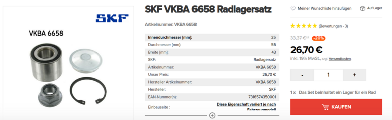

Lass da jemanden drauf schauen, der sich auskennt. Wenn ich das korrekt im Kopf habe, dann liefert Dacia das Radlager nur komplett mit Trommel ca. 300 Euro. Und bei Trommelwechsel sollte man gleich beide Seiten wechseln.
Radlager (egal ob mit oder ohne Sensorring verbaut) gibt es aber im Autozubehör für umme 80 Euro.
Da muss dann aber jemand ran, der in der Lage ich das alte Lager auszupressen / abzuziehen. Das geht mit Garagenschrauber haben da recht wenig Chancen.
Dem Billigangebot von Zimmermann würde ich persönlich keine Haltbarkeit zusprechen.

90 Euro ist billig für Trommel mit Lager. Wenn das SKF Lager alleine schon 80 Euro kostet bzw Pagid das Kompletteil in Erstausrüsterqualität für über 220 Euro anbietet.
Aber mach, wie Du willst.
Hier noch ne Bescheibung, wie es geht. ist im Prinzip das Gleiche nur eben mit Wechsel des Lagers und ohne neue Trommel. Allerdings würde beim Einpressen den Druck auf den Lageraussenring geben und nicht auf den Innenring.
Man muss nicht unbedingt alles wechseln. Trommel runter. Ausmessen, schauen ob mit oder ohne Sensorring und dann im örtlichen Zubehörhandel bestellen.
Auch dazu noch ein Link
Zum Abbau der Trommelbremse empfehle ich aber dieses Video. In den meisten Videos wird nur mit mehr oder weniger Gewalt die Trommel runtergezogen, es wird aber fast immer vergessen den Belag-Nachsteller zurückzudrehen. Wenn man das vorher macht, dann geht die Trommel auch leichter runter.
Zimmermann ist nun wirklich kein Billighersteller. 65-90€ normaler Preis für vergleichbare Teile im Zubehör.
Mach gleich beide Seiten neu, und innen gescheit sauber.
Lager einzeln gab es anfangs bei Dacia gar nicht zu kaufen worüber sich manche aufgeregt hatten...bei 90€ rentiert sich die Arbeit auch nicht.
Wer sich ne Dacia Bremstrommel für 300€ bei Renault andrehen lassen will...kann man machen, muss man nicht.

Die Lager haben Spiel oder schleifen die Bremsbacken? Die Handbremse in die erste Raste gezogen, dreht das rechte Rad schwerer oder steht schon fest?
