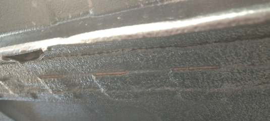

Ein Bild sagt mehr als tausend Worte
Das hab ich bei zeitgleich ausgelieferten Lodgys gesehen.
Meine die waagrechten Unterbrechungen, an denen der Unterbodenschutz nicht durchgehend aufgetragen wurde. An beiden Fahrzeugen Fahrerseite hinten Schweller. Denke dass darunter Bleche geschweißt wurden. Da wurde der Roboterarm wohl nicht richtig programmiert. Auf jeden Fall nachbessern lassen.
Geht wohl nicht auf Garantie. Nachbessern ja. Entweder Selbermachen oder dafür bezahlen.
Bei mir wurde das vor Übernahme abgestellt äußerem wurde der Unterboden noch mal mit nem Wachs behandelt.
Warn aber auch noch andere Punkte. Und sind leider nach Übernahme noch Punkte aufgefallen. Muss ich noch nachmelden. Vielleicht richte ich das eine oder andere auch selber.
Ich würde es auf jeden Fall versuchen. Wie das das AH abgerechnet hat weiß ich nicht. Hauptsache die Beanstandung würde abgestellt.
Was sind Euch denn noch für Punkte aufgefallen?
Meiner (war einer der ersten) wurde perfekt geschützt ausgeliefert. Scheint somit ein Einzelfall bei Euch zu sein. Wobei es bei jedem Fahrzeug, wenn man es länger und rostfrei fahren möchte, schon nahezu Pflicht ist, die Achsen, das Fahrwerk, die Antriebswellen und alles, was aus blankem oder lackiertem Metall ist, gelich von Anfang an mit Schutzwachs (am besten Hohlraumversiegelung, kein UB-Schutz) einzulassen. Dann hat man auch nach Jahren noch ein ordentliches und überall rostfreies Fahrzeug.

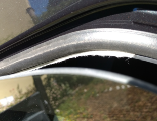

  • Ganz komisch, ist das normal dass bei geöffneten Ausstellfenster (7Sitzer) der Dachhimmel von außen zu sehen ist? Und folglich wenn geöffnet der Himmel Wasser ziehen kann? Dachte erst das ist ein Fehler, bin mir aber nicht sicher.Screenshot_20170611-200450~2.png
Das mit dem Himmel habe ich auch. Die eine tür müssen sie auch noch nachstellen.
UBS war komplett
Hast du über die nach außen frei liegende Kante was drüber gemacht? Gibt ja Gummikantenschutz für die Türkanten oder so was.
Sieht echt befremdlich aus. So nach "Naja, ohne Ausstellfenster fällt das nicht auf und für Ausstellfenster war es nicht geplant."
Nö bisher ist das noch Serie, wenn es zu ist kommt da ja kein Wasser oder Schmutz hin. Du kannst dir aber gerne mal gedanken machen und ausprobieren und deine Lösung hier vorstellen. Evtl übernehme ich die dann ;) Hat nicht die höchste Prio bei mir.
