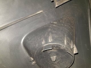

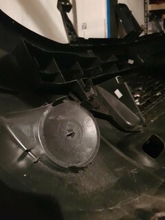

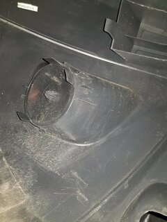

Hier die sind Bilder.
Kann man hier die originalen NS mit einer Befestigung anbringen. Wenn ja, mit welcher?
Die 3 Zungen sollten die Aufnahme für die originalen Nebelscheinwerfer - Halterungen sein.
Hier in der Nachrüstanleitung vom Logan I sieht man das Befestigungsprinzip.
Wenn die Teile vom Original noch in Ordnung sind, muss er nur beim auf sägen darauf achten, das die Zungen nicht mit abgeschnitten werden.
