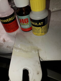

20210424_142545 - Kopie.jpgHabe diesen Kleber + Preimer bei einer Halterung am Quad genutzt und hält Heute noch

Top danke Werde ich machen Grüsse
Wenn das bei deinem Nebelscheinwerfer machbar ist?
Erst das Pulver dann die Flüssigkeit drauf.

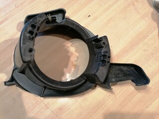

Genau hab die Halterung rausgenommen die Lampe geht noch keine Beschädigungen und lässt sich einstellen. Zum einkleben muss ich die Stoßstange ausbauen denke aber da ist zu wenig Auflage. Die eine der 3 Befestigungen ist weg . Die obere hat die Befestigung an der Stoßstange herausgerissen . Denke mal wenn überhaupt dann zusätlich Epoxi und GlasfaserHalter2.jpg

Die Blic kostet roh 125 € und die Halterung 54 € Die vom Dokker im Set li+re ca 25 € Die ist doch identisch? ( Dem Bild nach ja )

Ich würde das Große SetKleberset.jpg benutzen
