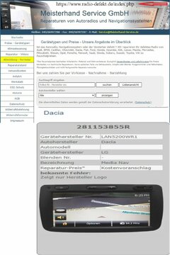

Hallo, welche MN ist es denn ein MN 1 oder MN 2 , was erscheint denn wenn du den Button gedrückt hast? (Hinweis ). So wie es aussieht sind die Navi-Licenzen weg. Das ist zu reparieren siehe Anhang. Oder eine restore fat 32 lgu benutzen. (Suche mal benutzen)

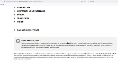

gebastelt habe ich an dem Gerät nicht. Gab ja auch nie einen Anlass dafür. Die Toolbox möchte immer erst einmal die Infos vom betroffenen Gerät via USB. Das geht nicht, weil ich "zustimmen" nicht mehr drücken kann. Damit ist der Weg zum Navi Menü versperrt.
Heute Abend probiere ich die Daten aus deinem Anhang aus und berichte dann.
Bis dann...
Hallo Koweb,
An die "russische" Update Variante traue ich mich nicht ran.

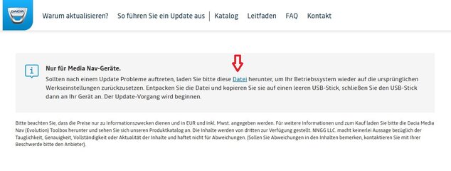

vielen Dank für den Tip mit dem Recovery Tool von der Dacia website! Jetzt funktioniert die Systemuhr wieder und ich kann die "zustimmen" Taste bei der Kartenfunktion dücken. Danach war aber der Bildschirm schwarz und das Gerät musste ich neu starten. Wieder "zustimmen" --> schwarzer Bildschirm.
Dafür funktionierte aber die Installation von navigation_restore_fat32 --> Meldung vom Navi "korrupte Daten, Navi deaktiviert". Noch einmal das Recovery Tool hinterhergeschickt und jetzt läuft das Navi auf Version 4.0.5 (vorher 2.0.9). Final noch über die Toolbox ein Kartenupdate gemacht.
Ziemlich komplizierte Lösung aber hat zum Ziel geführt.
Vielen Dank noch einmal und einen schönen Abend
