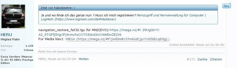

ich hätte gern den Schlüssel, mit dem ich die MEGA-Datei herunterladen kann. Mein Problem ist, daß mein MN1 in einem Recover-Update gefangen ist und immer wieder von vorn anfängt, ohne zu booten. Vielleicht hilft mir Dein Reparaturtool. Ich habe schon vieles versucht - nichts hat geholfen. Das MN1 kommt nicht aus dem Kreislauf heraus. (BS: 4.0.3, weil ich media@skin verwende.) Danke im Voraus. Gruß: auensiedler
ich hätte gern den Schlüssel, mit dem ich die MEGA-Datei herunterladen kann. . Das MN1 kommt nicht aus dem Kreislauf heraus. (BS: 4.0.3, weil ich media@skin verwende.) Danke im Voraus. Gruß: auensiedler

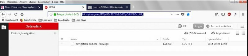

Hallo schaue mal in den Beitrag# 7 im Anhang , ist dort angegeben., sind zwar alte Karten drauf und dauert etwa 2 Std. am besten Spazierfahrt machen.
Gruss Klaus :o
Danke für den Hinweis. Er ist leider für mich nicht zielführend. Es erscheint:
rep-tool-navi-restore-fat-32-links-jpg.55633
Ein Schlüssel für Mega ist für mich nicht erkennbar. Der Link läßt sich auch nicht kopieren und muß manuell eingegeben werden.
