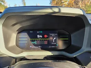

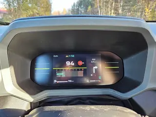

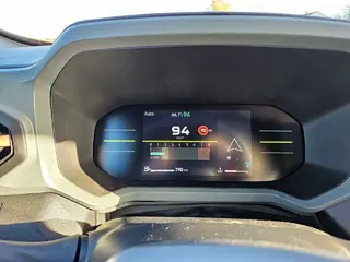

Gestern habe ich ein kleines Experiment gemacht.
Habe ein Foto mit Waze in Android Auto gemacht (der Richtungspfeil ist da, aber die ETA fehlt)
Dann habe ich ein Foto für die gleiche Routennavigation mit Google Maps in Android Auto gemacht (der Richtungspfeil ist da und auch die ETA ist da)
Dann habe ich ein Foto mit HERE Maps in MediaNav gemacht – nur ein Pfeil ohne irgendetwas.
Übrigens – nachdem die ETA auf dem kleinen Bildschirm angezeigt wurde (mit Google Navigation), wurde die ETA auch mit der Waze-Navigation angezeigt.
