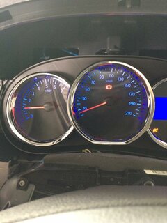

ein foto mit blauer tachobeleuchtung der generation II gibt es jedenfalls schon mal.
