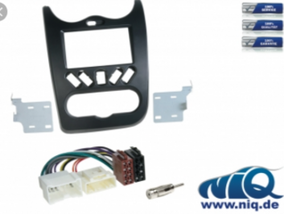

Ich hab eine DoppelDin blende bestellt:
Keine Ahnung was der Unterschied zwischen denen mit den schräg angeordneten Tasten aber gut, Kenwood hat auf der Homepage diese da gezeigt, Pioneer die andere und ich hab ein Kenwood Radio geplant.

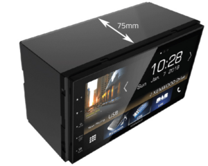

Das Radio wird ein Kenwood DMX7018DABS: (Hier die Einbauseite, hat nur knapp 8cm tiefe, das sollte auf jeden fall irgendwie gehen...

Der Duster wurde damals schon nur mit Radiovorbereitung gekauft, und jetzt ist ein altes 1din JVC Radio drin, von dem her glaub ich, dass da eh ISO Kabel rauskommen, zur Sicherheit hab ich noch einen Kabelbaum, Dacia -> Iso im Amazon geordert, der kann bei nichtbedarf ja auch zurück gehen...

Bin gerade draufgekommen, dass meine Blende eh als ein Set angeboten wurde:
Autoradio Einbau-Komplettset 2-DIN Dacia Duster (Typ SD) ab 2010, grau
Deshalb konnte ich den Adapter von Amazon gleich mal wieder stornieren, hätte ich am Ende doppelt gehabt.
