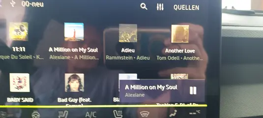

Wenn ich mein Iphone an den USB anstecke , dann werden die Cover im Player angezeigt.
Also können tuts das schonmal...
Die Covergröße darf 200 x 200 Pixel nicht überschreiten. Dann klappts.

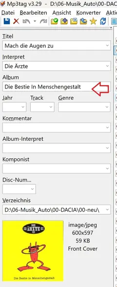

Mit mp3tag geht es ganz einfach. Den Ordner auf dem Stick öffnen und das Cover über Tag-Quellen entsprechend der MP3 Dateien suchen lassen und hinzufügen. Anschliessend sieht man in der Vorschau schon das Cover. Mehr braucht nicht. Die Größe spielt, zumindest bei mir, keine Rolle. Meist sind die JPEGs 500x500 groß. Unabhängig von der Größe wird im Media Nav alles einwandfrei angezeigt.

So jetzt habe ich ein bißchen probiert.
Cover wurde in mp3tag angezeigt, Größe 450 x 450.
Rein ins MediaNav, keine Anzeige, nur das CD-Symbol.
Mit mp3tag Cover entfernt. Dann wie Benny geschrieben, beim Tag-Quellen Cover gesucht (Glück gehabt, es ist vorhanden), Größe 500 x 500 (also größer!).
Infos gespeichert.
Rein ins MediaNav. Cover ist da (mit Größe 500 x 500).
Das ist mir absolut neu. Bisher galt immer, max. 200 x 200. Irgendwas fügt mp3tag mit den Tag-Quellen in den Musikdateien hinzu, dass es geht. Was das ist, keine Ahnung.

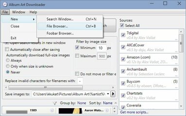

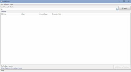

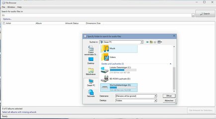

Album Art Downloader starten un einen neuen File Browser öffnen
Dann im File Browser rechts oben den Button mit den Punkten anklicken.
Den Ordner mit den MP3s wählen

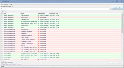

Dann links oben auf die Checkbos neben Artist klicken um alle Alben zu wählen.
Dann unten rechts Get Artwork for Selection klicken.

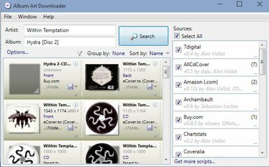

Jetzt tauchen immer wieder kleine Fenster mit Covern auf. Das kann auch einen Moment dauern und die Cover "zucken" ab und zu wenn neue nachgeladen werden. Hier anfangs vielleicht einen Kaffee trinken bis er soweit durch ist. Je nach Internetverbindung.
Wenn man mit der linken Maustaste auf ein Cover drückt (und halten), dann hat man eine Vorschau über die Qualität. Hier gerne auf große Cover achten. Vorher, und sonst auch nach einem Klick, steht die Auflösung auch mal daneben. Ist das richtige Cover gefunden, dann einfach auf das Diskettensymbol daneben klicken. Es erscheint ein Haken darauf.

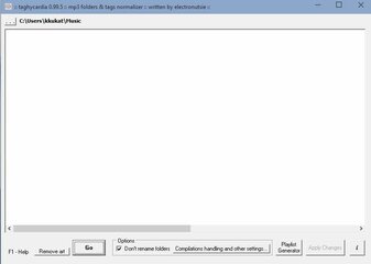

Wenn alle soweit durch sind, dann kann taghycardia geöffnet werden.
Hier wieder links oben auf die Punkte klicken und den Ordner wählen.
Dann auf Remove art und dann Apply changes klicken um aus den Dateien die Cover zu entfernen.

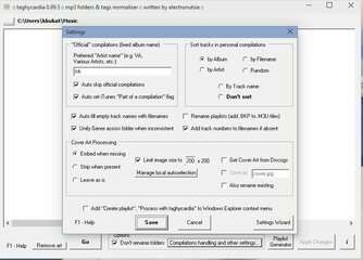

Dann die Einstellungen wie im Bild übernehmen und unter Manage local autoselection dann nur Folder.jpg eintragen.
Dann einfach nur noch Go und Apply changes klicken um die Bilder in 200x200 in die MP3-Dateien zu legen.
