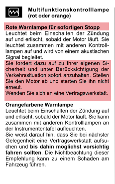

Scheint so, als ob du die Multifunktionskontrolllampe meinst. Dann könntest du Probleme bekommen.
Hier mal ein Auszug aus der Betriebsanleitung, welche du dir hier im Forum auch downloaden kannst.
An die Moderatoren: Da die Bedienungsanleitung hier komplett heruntergeladen werden kann gehe ich mal davon aus, dass der Screenshot mit dem Auszug Ok ist, ansonsten Bild bitte löschen
Wie deinem Beitrag #1 zu entnehmen ist, hast du trotz klarem Hinweis dies nicht zu tun den Motor erneut gestartet. Ich gehe davon aus, dass das ausgelesen werden kann und somit im Garantiefall dir zum Nachteil werden könnte.

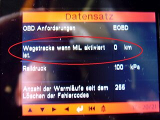

hab davon dann auch mal einen Screenshot gemacht. Sehen ist besser als Kopfkino
schubi1860 schrieb:
...Motorwarnleuchte ( Rot ) geht an...
Die Kontrollampe der Abgasüberwachung (auch MIL genannt = Malfunction Indicator Light) ist nur gelb und kann maximal schnell blinken.
"Zweck
Wenn die On-Board-Diagnose einen emmisionsrelevanten, also abgasrelevanten Fehler detektiert hat, wird der Fahrer durch Aufleuchten oder Blinken der Kontrollleuchte zum Aufsuchen der Werkstatt aufgefordert, um Fahrzeug oder Umwelt nicht unnötig zu gefährden."
Die ROTE fordert wie schon geschrieben zu sofortigem Stop auf.
Und nebenbei erwähnt ist dieser Tipp kein guter Rat:
Man sollte also nicht immer glauben, was angezeigt wird. Ich würde auch langsam heim fahren, wenn mechanisch sich nichts auffäliges zeigt.
Zumindestens in der Garantiezeit könnte es im Garantiefalle u.U. Ärger geben, weil z.B. ein "Ignorieren" der MIL gespeichert wird:
(ob ein Eintrag mit einem handelsüblichen 0815-Scanner löschbar ist würde ich bezweifeln, denn es ist ja kein "Fehler" im üblichen Sinne)
