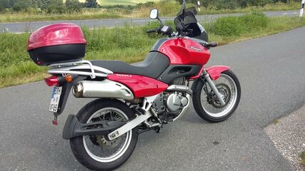

Nachdem meine Xf650 zu ihrem 20. Geburtstag beim TÜV durchgefallen ist mussten zwei neue Reifen und Bremsbeläge vorn und hinten her. Gleichzeitig wechselte ich die Bremsflüssigkeit vorn und hinten.

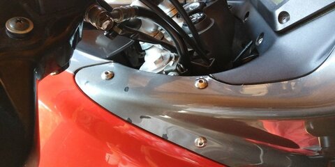

Dabei kam unerklärlicherweise - trotz Lappen drunter - ein paar Tropfen Bremsflüssigkeit auf die Frontverkleidung.
Weiß jemand ob die beim Smartrepair den original Farbton hinbekommen ? Farbcode der roten Verkleidung hab ich, aber das anthrazit finde ich nirgends.

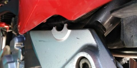

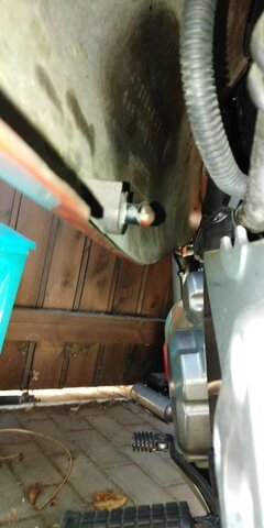

Desweiteren hab ich gemerkt das meine linke hintere seitenverkleidung lose ist.
Der Grund ist das die" halteöse??? " für den zapfen der verkleidung zur Hälfte abgebrochen ist.
Jemand ne Idee wie man das einfach reparieren könnte?

Mit einer abgebrochenen Halteöse hatte ich auch schon.
Es war genug Platz da, so habe ich eine große Unterlegscheibe passend aufgebohrt und mit 2K-Kleber hinter die alte gebrochene Öse geklebt. Den restlichen Teil der alten Öse hatte ich zuvor ein wenig mit dem Dremel abgeschliffen und aufgeraut.
Musst mal schauen, ob die Variante für dich auch funktionieren könnte.
Ist ein Versuch wert. Ob das allerdings die Vibrationen aushält :think:?.
