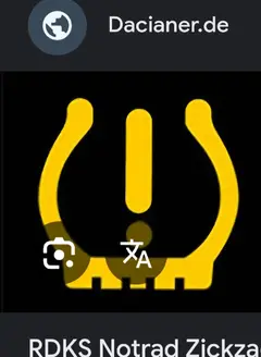

Die bloße Feststellung, dass kein Service gemacht worden sei, hat mit Geldmacherei doch noch nichts zu tun. Die Lampe geht nun mal - zumindest bei unseren Sanderos - automatisch an, wenn eine Wartung kilometer- oder zeitabhängig fällig wird. Die Auskunft der Werkstatt ist also vollkommen richtig.
Wegen der gelben Zickzackleuchte würde ich zunächst mal nicht in Panik verfallen. Die ist für alles mögliche zuständig, das muß absolut nichts mit dem Motor zu tun haben. Die geht z.B. auch an wenn ein Reifen zu wenig Luftdruck hat.
Einfach mal, wie vorgeschlagen, zu einer freien Werkstatt fahren und die Wartungslampe löschen lassen. Dann geht auch die Zickzackleuchte mit aus.
