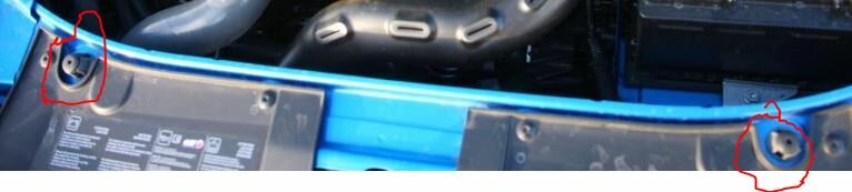

Die Einstellgummis sollten diese Nippel sein
Da an meinem alles sitzt wo es hin soll habe ich mir leider noch nicht genau angeguckt wie man sie verstellt.
Die sind nur reingedrückt leider,kann man nicht verstellen 😉
am scharnier der motorhaube kann man diese einstellen.
Also die 2 Schrauben (links rechts).. Da kann man die Haube vor zurück ..
Oder meintes du wo die Haube an der Karoserie dran ist?
Ist sie generell zu tief. oder nur einseitig vorne, hinten, links, rechts?
