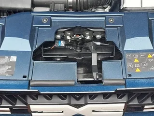

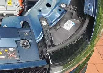

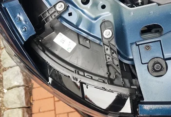

Nach dem ersten Regenwochende auf der BAB wollte ich die F-Led einbauen, aber die Lampengehäusen waren oben unter der Haube recht naß.
Somit habe ich die vorhandene Haubendichtung
im Bereich der Scheinwerfer und der
Haubenhalterung ergänzt...
20250804_130117.webpmit Dichtung links,
rechts noch ohne ....

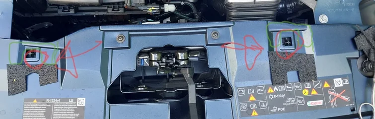

Bei der Gelegenheit habe ich das leichte Vibrieren/Klappern der Kühlergrillverkleidung beseitigt .. durch einlegen einer 3mm Gummimatte.
U-Förmige Unterlagen eingeschoben mit Doppelklebebandpunkt, siehe grünen Bereich.
