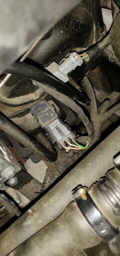

Hab mich hier ein wenig belesen und dann gestern Abend mal an einem Kabel versucht. Hab die Sicherung aufbekommen und es war noch eingeklipst in 2 Widerhaken. Hab einen abgebrochen siehe Bild . Woher bekomme ich ein Ersatzteil und wie heisst dieses.

Hallo , den Plastikzapfen hab ich gestern abgebrochen rechts steht er noch :)
Ja gestern Abend sprang er normal an. Dann habe ich dieses Teil mal ausgebaut sieht aus wie eine Tülle die eh lose verbaut war und die Haken eben nur das es nicht gänzlich rausgeht. war schon so streng drinnen
Danach hat er wieder den gleichen Fehler gemacht wobei er bis auf fast 0 u/min runter ist und sich gefangen hat. Jetzt beim Starten hält er das Standgas.
Aus einem Problem hab ich zwei gemacht :) Jetzt eben dieser kleine abgebrochene Stift/ Plastikhaken. Im Bild ziehmlich mittig mit den drei Kabeln Grün weiss Orange PET Vdo Siemens.
Dacia SD BSDAE 8212 AAk 1.4 1390 ccm 55 kw
Was hast Du nun abgebrochen? Beim unteren Kabel (das geht zum MAP-Sensor (Manifold Air Pressure = Saugrohrdruckfühler) in der Ansaugbrücke) sehe ich nichts. Oder meinst Du den Stecker? Hast Du da was abgebrochen? Die Rastnase ist jedenfalls am Stecker des MAP-Sensors noch dran. Wenn es ein "Haken" neben dem MAP-Sensor ist um diesen an der Ansaugbrücke zu halten, dann gibt's da nichts als Ersatz, außer einer neuen Ansaugbrücke! Aber eigentlich sollte der Sensor auch so stramm genug im Kunststoff der Ansaugbrücke halten. Und ein "Haken" reicht auch noch. Du könntest ansonsten noch versuchen diesen mit Kabelbinder an der Brücke zu fixieren. Das geht, wenn auch eine ziemliche Frickelei.
Aber warum hast Du denn den Sensor ausgebaut? Die Werkstatt hat doch den Fehlerspeicher ausgelesen und da wird doch der Sensor gar nicht aufgeführt gewesen sein? Sonst hätten sie ihn doch gleich getauscht. Aber wenn er jetzt läuft?
Übrigens, Du hast einen 1.4 MPI mit 75PS (keinen 16V, sowas gab's nicht beim Sandero 1). Den gleichen Motor habe ich auch in meinem Logan.
Danke für euere schnelle Hilfe , das Teil ist bei mir schon Blau (Impulsgeber)
Auf der Suche nach diesem hab ich halt den anderen gefunden und Stecker gezogen. Aber eben die halte Pins einen zu weit nach hinten gebogen.
Hoffe das es jetzt nicht noch schlimmer wird.
