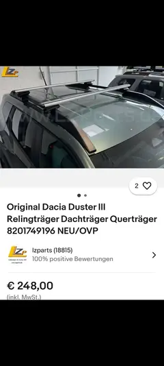

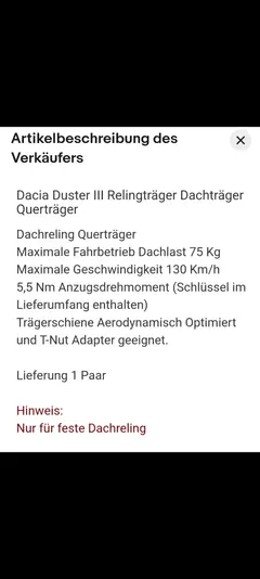

Wer wüsste das besser als eine Firma die Dacia-Ersatzteile verkauft.
Wenns sowas nur geben würde... :D
Scherz beiseite, ich hab hier schon gelesen das es die Teile gibt aber der Preis ist Wucher hoch3.
