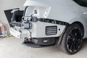

Wo geht eigentlich bei Gebläse-An und Nicht-Umluft bei ausgeschalteter Klima und geschlossenen Fenstern die Luft aus dem Auto raus?
Jeder PKW hat eine Zwangsentlüftung, meist hinten seitlich je eine Art Klappe(n) die einen Luftaustausch (via Lüftung rein- via Entlüftung raus) zulässt, sonst würde Türe schließen auch mühsamer werden.
Früher oft in der C-Säule, mittlerweile meist hinter der Stoßstange hinten seitlich.
LG Rob
Bei meinem Duster hinten links. Ist jedoch irgendwie suboptimal. Denn da ich eine Laderaumabdeckung habe ist da kein größerer Luftumsatz möglich. Immerhin ist er vorhanden. Was passiert wenn nicht vorhanden, hatte ich auf Arbeit mit einem VW-Bus mit Trennwand zwischen Kabine und Laderaum erlebt. Da mußte man um die Tür von innen schließen zu können erstmal die Scheibe etwas öffnen damit die Luft entweichen konnte. Von außen ging es, halt mit Gewalt. Auch ein Grund warum ich VW nicht mag, wegen solcher Fehlkonstruktionen.
Der Lodgy hat am Heck unter der Stoßstange seitlich Klappen.
