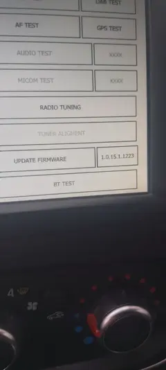

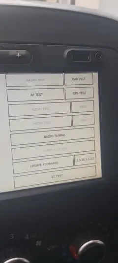

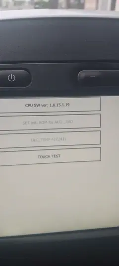

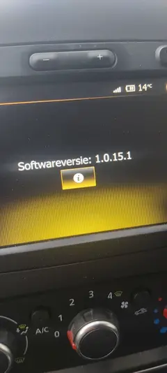

Ik heb een Media Nav 1.0 15.11223 en met de codes 0023-3571 die in het menu staat met micom knipperlichten en ook te zien is van de carplay android auto en de zetten hoop dat iemand mij hier kan helpen
bedankt alvast
Mijn versie komt er op 1.0.15.1
Dit zie ik

Wenn Micom Test grau bleibt, hast du vermutliche diese Datei mcmtest_activate.ini nicht auf einem USB Stick in das Medianav eingesteckt.
Oder dein Computer hat beim Erstellen der Datei automatisch noch eine .txt Endung angefügt. Dann funktioniert die Datei nicht.

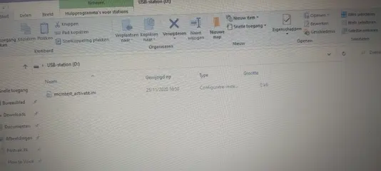

nog steeds met de stick, maar deze blijft niet geactiveerd
Usb stick
Ist die Datei selbst erstellt oder vom Link aus meiner Antwort direkt auf den USB Stick in das Root Verzeichnis geladen? Der USB Stick muss FAT32 formatiert sein.
