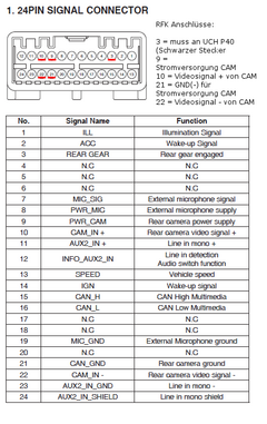

ik wil een aktive subwoofer aan sluiten op de media nav.
nu zoek ik dus welke draadjes ik moet hebben van links en rechts voor.
op de stekker achterin de media nav.
en ook moet ik het juiste draadje hebben om de woofer aan te zetten.
(die dus gelijk aangaat als je contact aan zet)

You need a High-Low level converter for the Speaker signals to connect a Amplifier. There are nice converters wich even make a Remote signal for the amp to turn on.
Dank u wel,
weet u ook welke draadje ik zou moeten hebben voor als ik contact aan zet dat dan de radio aan gaat ?
Vielleicht ist hier was dabei, eventuell die Aufweckfunktion (Wake-Up) an Pin: 2 und 14

draadje
en welk draadje geeft pas stroom als je het contact aan zet ?

in het plaatje in de 2de post van dit topic staat een plaatje, daar staat wat + en - van de speakers is. Daar staat ook de stroomdraden van de radio in, alleen BATT doet mij denken dat ie aan de accu hangt en niet geschakeld via het contactslot. Maar dat staat weer een paar post verder ij het plaatje (daar waar ook die aansluitingen van de camera in staan)
Denk dat als dat voorbedraad is dat de stekker van de camera's ergens achterin de auto ligt. (want daar zou je de kamera monteren)
