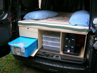

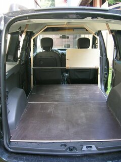

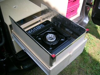

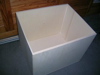

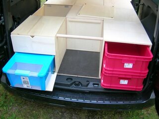

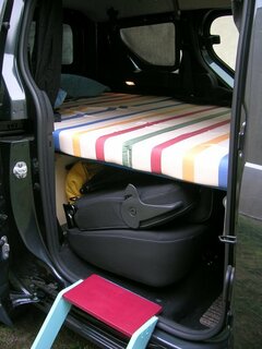

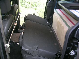

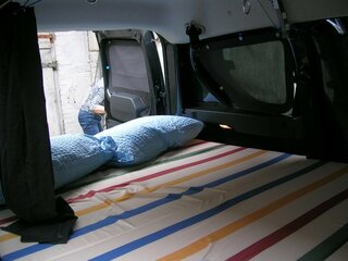

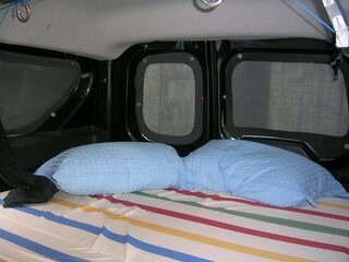

Hallo, meine Ideen für einen einfachen Ausbau, soll erstmal nicht als WoMo dienen,
sondern mal für eine Nacht oder Übernachtung auf Raststääte, Festival ö.ä.
Ist aus Modulen (Pappelsperrholz) zusammengestellt.DSCN9636.JPGDSCN9650.JPGDSCN9658.JPGDSCN9666.JPGDSCN9690.JPGDSCN9714.JPGDSCN9688.JPGDSCN9719.JPGDSCN9724.JPGDSCN9725.JPGDSCN9732.JPGDSCN9731.JPG

Was ist denn das für eine Fensterverdunkelung ?

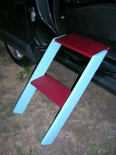

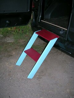

Die Trittleiter zum Einstieg finde ich interessant. Könntest du die noch Mal näher vorstellen, bitte?
Ansonsten: ist Pappel nicht zu instabil?WWas für eine Stärke hast du da genommen?

So wie ich sie bei der Sicht abschätze, und meine Restplatten im Keller gerade gemessen habe, dürften es sich hierbei um 0,8cm Platten handeln. Die Stärke ist sehr stabil, zudem solch ein Leimholz Quer und Längs geschichtet und verleimt ist.

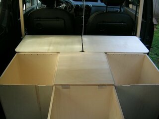

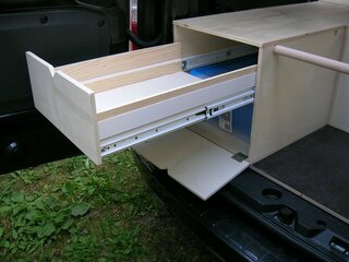

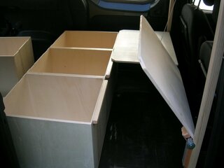

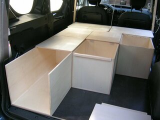

12mm Pappelsperrholz ist ausreichend stabil, zumal ich die Kästen gegenseitig mit Aluprofilwinkeln halte.
Die Module sind 38x38x45cm (BxHxL) zwischen den Radkästen ist 114 cm Platz, geht alles fluchtend hinein. Alle Deckel haben inzwieschen mittig ein loch zum rausnehmen, und passen überall. Die Kästen links und rechts sind 90cm lang. Bleiben immer an der Position. Der Rest ist frei vergebbar und stapelbar, so kann man auch innen sitzten.
Die Matratzen sin 45x120cm.

Es sind 6mm und 12mm, die Holzplatten habe ich im Internet bestellt, alles war auf den mm genau gesägt, brauchte nurnoch leimen. Die Stirnseiten sind 6mm, ist aber mit einer Aluklammer verbunden. Da alles mit 12mm Brettern überlegt ist und der Druck senkrecht kommt ist alles ausreichen stabil.
