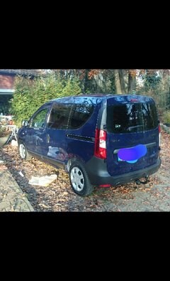

Moin
Ich habe eine mit 20% Lichtdurchlässigkeit, das merkt man wenig von innen. Dafür sieht man von außen unsere beiden Boxer in der Box nicht. Für den Sommer ist es natürlich mit Hund ideal. Gut aussehen tut es auch.
Lg
Cassie
