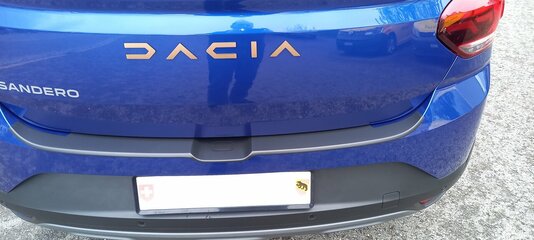

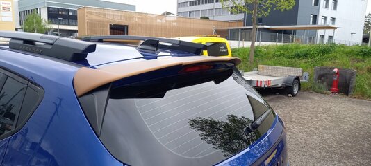

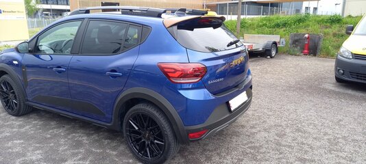

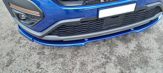

Bereits umgebaut:
Felgen 7.5x18
Scheiben Tönen

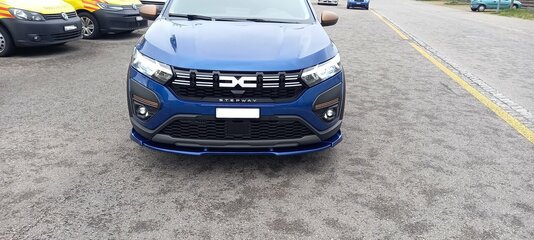

Spoiler Front und Rear

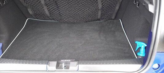

Kofferraum Schutzleisten
Innenleuchten Kofferraum und Dach mit LED
Nebellampen auf Valeo Led umgebaut
Scheinwerfer auf H7 Led umgerüstet
Blinkerbiren auf LED umgerüstet
Alle Birnen in den Heckleuchten auf LED umgerüstet
Sport Alupedale montiert
Lautsprecher Focal IFR 165-4 und IFR 165-2
Endstufe Axton DSP
Subwoofer Eton RES 12
Scheibenheber Schalter 3 x (Kabel musste zu den Türstecker nachgezogen werden da nicht vorhanen im Auto)

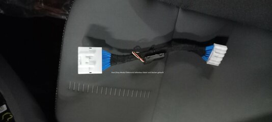

Start Stop Modul selbstbau mit Memory (Bei start automatisch ausgeschaltet,jedoch speicherbar)
One Touch Module Beifahrerseite und Schiebedach
In Arbeit Bremssättel Lackieren und Automatische einschaltung des Temopmaten bei Start
Viele andere sachen kommen noch :)
Gruss Daniel

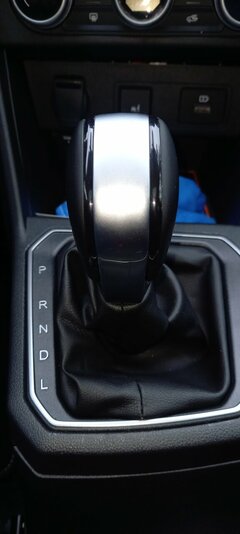

So geht weiter

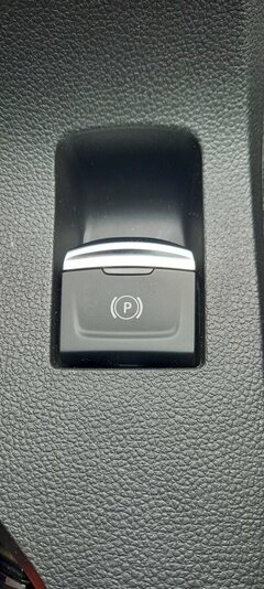

Neuer Schaltknauf und Handbremsschalter in silber.

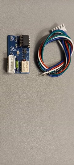

Tempomat einschaltung bei Motorstart

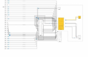

Elektronik entwickeln,Ist mit einem microprozessor gemacht,wartet 5 Sec bei Motorstart und macht einen einschaltimpuls von 1sec max . Habe einen Print gemacht SMD bestückt und mit einen 18Pin adapterkabel bei der "Wickwlfeder " es dazwischengesteckt. Versorgung 12Volt über Zwischenkabel 40pin vom Tacho.
