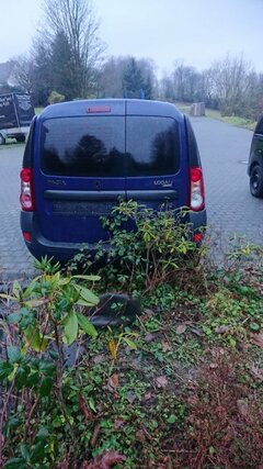

Vor einiger Zeit bin ich recht günstig an einen Logan gekommen und habe Ihn als aller erstes mal zerlegen müssen...
In seiner ersten und einzigen Hand vor mir war er eine Baustellenschl****....

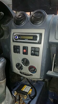

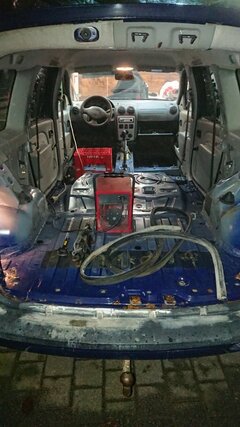

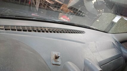

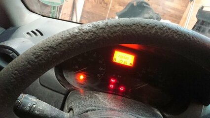

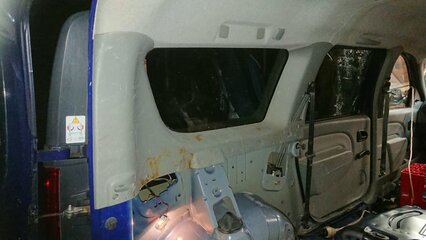

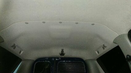

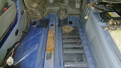

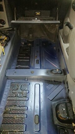

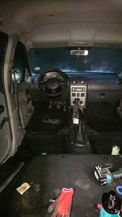

Die ersten Bilder wurden auch erst nach dem strippen gemacht, der Schock über den Innenraum war zu heftig und ich wollte das alte Innenleben einfach nur noch loswerden.... Bodenteppiche Durchgescheuert, Mörtel, Gips, Putz, Farben, Staub und viele andere Sachen einfach nur überall....

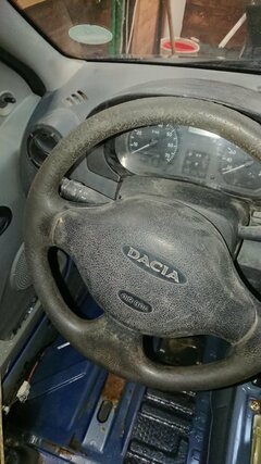

Allein schon das Lenkrad war nur noch siffig... Angefasst und schon hatte man eine undefinierbare, klebrige Substanz an den Händen....
Die Airbaglampe war zusätzlich am Leuchten und meldete einen offenen Stromkreis zum Fahrerseitigen Airbag..

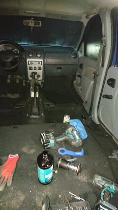

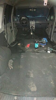

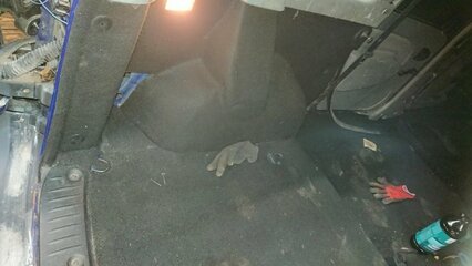

Nach dem Ausbau von Teppich und Sitzen bot sich folgendes Bild:
DSC_1134.jpgDSC_1136.jpgDSC_1137.jpgDSC_1138.jpgDSC_1139.jpgDSC_1145.jpgDSC_1147.jpgDSC_1149.jpgDSC_1152.jpgDSC_1153.jpg
Die Bilder im Innenraum sind nach dem entfernen der Innenausstattung und dem ersten ziemlich langanhaltenden Einstaz von Staubsauger und Co entstanden... Im Innenraum muss man sich nun noch knapp 20KG Baustellenmüll vorstellen...

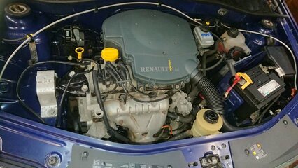

Als erstes habe ich mich mal um das Wohl von Motor und Getriebe gekümmert....
Alle Flüssigkeiten raus und neu befüllt, Kerzen Filter erneuert und etwas aufgeräumt und saubergemacht....
Sieht dann jetzt schon mal so aus und ich kann wieder halbwegs gut schlafen

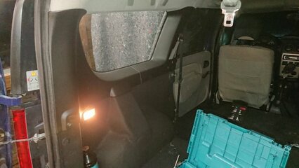

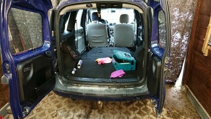

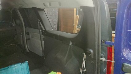

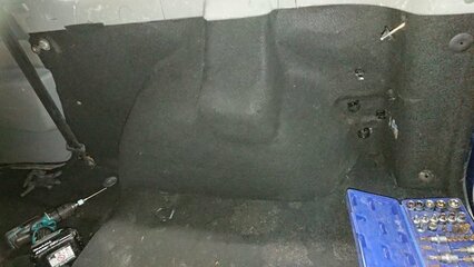

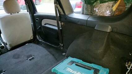

Teppich, Lenkrad und einige Kleinteile aus verschiednen Schlachtern besorgt und schon mal angefangen das ganze im inneren etwas erträglicher zu machen:

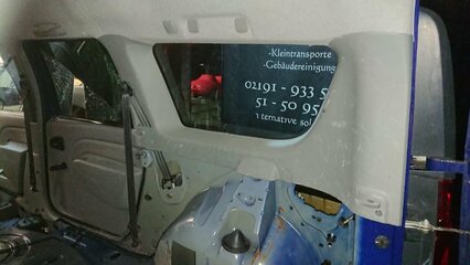

Dann war die Überlegung die Seitenverkleidungen aus Plastik wieder flott zu krigen...
Ich hatte zwar einige Teile aus einem Schlachter, aber manche waren auch hier nicht wirklich zu gebrauchen...
Also aus allen vorhandenen Teilen die besseren zusammengesucht, gereinigt, Plastikprimer drauf und schwarz matt lackiert.....
Dem Lenkradairbag wurde aufgrund des Fehlers ein neuer Schleifring/Wickelfeder spendiert und nach dem zusammenbau war es dann keine Unterbrechung mehr, sondern ein zu hoher Ohm Wert im Fahrerseitigen Airbagsystem.... Also wurde ein Airbag fürs Lenkrad organisiert....

Gestern wurde dann der Ersatz airbag eingebaut und die Lampe ist sofort ausgegangen und die hinterlegten Fehler ließen sich endlich löschen ohne wieder aufzutauchen...

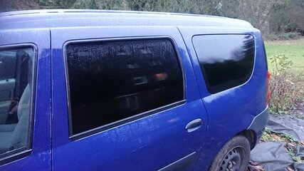

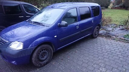

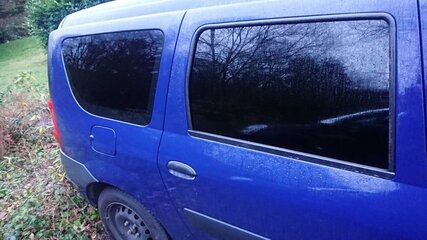

Im Anschluß wurden dann jetzt noch die hinteren Scheiben getönt, muss ja niemand wissen was da so alles hinten im Auto liegt....

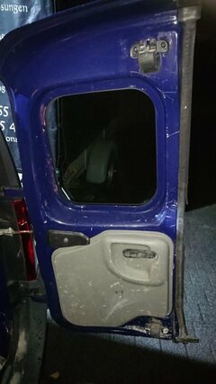

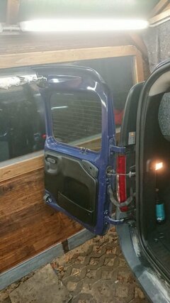

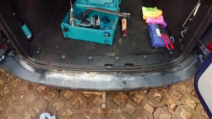

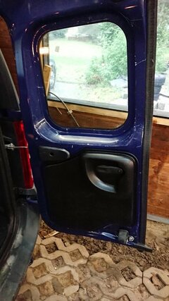

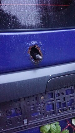

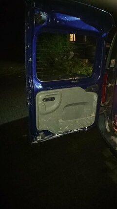

Jetzt steht nur noch einmal schweißen auf dem Plan, die hecktür mit dem Scheibenwischer hats erwischt...
Wenn das fertig ist bin ich erste mal auf Original Niveau und dann kann es losgehen mit eigenkreationen...
Mal sehen was da so alles auf den kleinen zukommen wird...
