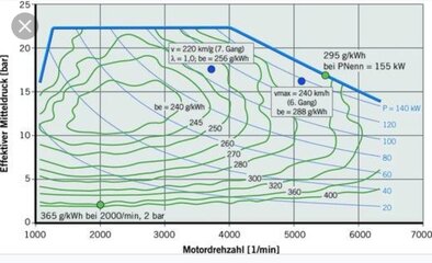

Heißt noch lange nicht, dass deshalb der Verbrauch niedriger ist.
Mal als Beispiel das Verbrauchsdiagramm eines beliebigen Ottomotor
