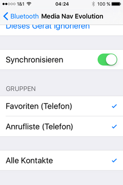

Hallo
Beim Handy gibt es solche Freigaben
die akteviert werden müssen.

Liebe Dacianer, habe das Problem gelöst. In den Smartphone Einstellungen das Teilen von Dateien erlaubt und dann neu mit dem MediaNav gepaart.
Und siehe da, meine Kontakte wurden geladen.

Ich hab ein recht neues Samsung . Genau das Selbe. NIX.Dann bin ich in die Bluetooth Einstellungen des Handys,dort fand ich auch das Media Nav.Einstellungszahnrad anklicken und Kontakte freigeben.Jetzt funktioniert Alles .Android 8.1 :)
